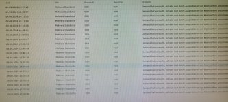

Die Protokollierung erfolgte per Warnung im Sicherheitsmanager oder wie das Ding heißt und dann in der Anmeldeanalyse ist das mit ssh root und Port - aufgeführt. Sind 6 Seiten voll Anmelde ersuche bis ich die IP händisch blockiert hab. Seitdem nutze ich die Firewall der Synology und habe Ruhe.

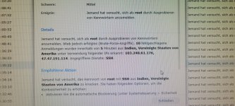

Das mit dem Port steht da nicht aber stand immer oben bei den Benachrichtigungen wenn mir das gemeldet wurde also Port -
Automatische Blockierung war auf den Standardwert eingestellt
