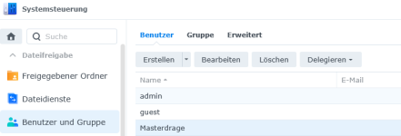

Hallo wieder einmal von mir. Nachdem mein Server DSM 918+ mit der Version DSM 7.1.1-42962 Update 8 stabil läuft habe ich ein neues Problem.
Bis heute morgen war Windows 10 auf meinem Rechner installiert. Ich konnte über den Windows Explorer auf meine NAS direkt mittels Netzwerk zugreifen. Meine SSD mit Windows 10 ist allerdings im Laufe des Tages "abgeraucht" und ich musste Windows 11 auf eine neue SSD installieren. Nun bin ich dabei alles einzurichten und stelle fest, dass ich über das Netzwerk nicht mehr auf meine NAS zugreifen kann.
Wohlgemerkt, ein Zugriff über Browser ist möglich und ich kann alle Einstellungen verändern. Ich bin der Meinung, dass der Zugriff von Windows die gleichen Vorraussetzungen hat und mittels "Benutzer" gesteuert wird. Die Zugriffsberechtigung auf die Ordner sind ebenfalls gesetzt und waren bei Windows 10 ebenfalls bereits freigegeben.
Nun versuche ich, über den Explorer auf die DSM zuzugreifen:
Aber es kommt folgende Fehlermeldung, wenn ich das Password eingebe:
Gebe ich nun eine Mailadresse ein und das Password, dann kommt:
Ich dachte auch, dass hier nicht das DSm Konto abgefragt wird, sondern das Mircrosoft Konto. Dies habe ich entsprechend der Mail Adresse und Password ebenfalls probiert, aber kein Erfolg. Ich besitze ebenfalls einen Firmenrechner mit Windows 11, bei dem klappt der Zugriff.
Normalerweise wird hier der Nutzer und das Passwort für den Loginn auf der DS verwendet. Außer Dein Login auf Windows und DS ist gleich, dann brauchst Du das normal garnicht einzugeben.
Das seltsame ist, dass die ganze Zeit bei der Eingabe nur des Benutzernamens die Fehlermeldung kam, dass die Anmeldesitzung abgelaufen ist. Egal welches Passwort (ich hatte es auf der DSM bereits auch abgeändert und "einfach" gemacht 12345678A falls ich zu doof bin bei der Eingabe). Nach einem Windows Neustart und Neustart der DSM wieder probiert, nun geht die Anmeldung mit dem Benutzernamen und dem DSM Passwort. Danke dir.
OK, dann geh mal unter Windows in die Systemsteuerung -> Anmeldeinformationsverwaltung -> Anmeldung Windows und lösche dort alles was >Du dort von der DS siehst und danach versuche es nocheinmal neu über den UBC Pfad mit der IP im Explorer Dich anzumelden.
Könnte ev nach all den Versuchen IP Block aktiv sein?
