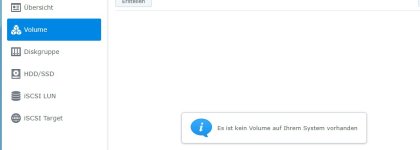

laut dsm software... ist das Volume verschwunden, somit keine ordner die freigegeben werden können mehr da .
was kann ich jetzt machen?

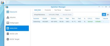

mach mal ein Bild vom Festplattenmanager ,

Und aktuell ist ja nur 1 drin , du hast ja gesagt du hast sie getauscht , da müssten ja 2 erkannt werden
die neue hat er nicht erkannt, und um weitere fehler zu bvermeiden hab ich die wieder raus genommen.

Steck die neue HDD mal in den Leeren Slot und poste mal nochmals ein paar Screenshots vom Speichermanager.
