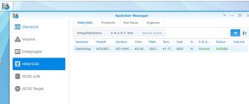

hallo,
ich hab eine alte ds210+
eine festplatte war fehlerhaft. Diese hab ich ausgebaut, neue rein. normaler weise sollte sich das nas dann selber wieder retten. aber...
laut dsm software... ist das Volume verschwunden, somit keine ordner die freigegeben werden können mehr da .
was kann ich jetzt machen?

Mehr Angaben zum System machen. Z. B. ob welches RAID usw.

mach mal ein Bild vom Festplattenmanager ,
was war genau der Defekt vorher?

Was heist denn defekte Festplatte genau , was hatte er da angezeigt?
ISt es auch die richtige die du rausgenommen hast?
Und aktuell ist ja nur 1 drin , du hast ja gesagt du hast sie getauscht , da müssten ja 2 erkannt werden

die neue hat er nicht erkannt, und um weitere fehler zu bvermeiden hab ich die wieder raus genommen.

na das klingt ja alles sehr seltsam.
Könnte auch sein das deine Synolgy ein Problem hat.
Darum nochmal die Frage , was war genau das ursprüngliche Feherbild?
Und wie schaut es mit dem Backup aus?

Backup hab ich und auch ne neue ds... aber es kann sein das da was nicht dabei ist und ich würde gern versuchen den zugriff wieder herzustellen.
für die alte ds gibt es keine software mehr und keine updates... drum tausch ich die nun auch gleich. aber dennoch würde ich gern noch mal drauf und eventuelle Daten die es nicht gesichert hat zu hohlen... bei meinem glück ist das so

Steck die neue HDD mal in den Leeren Slot und poste mal nochmals ein paar Screenshots vom Speichermanager.
Edit: Ich hatte mal auf meiner DS214Play ähnliches Phänomen, beide HDDs liefen in einem Volumen, aber es wurde kein Speicherpool angezeigt. Trotz alledem hat alles funktioniert.

Na dann frage jemanden Vor ORt der sich mit PCs auskennt , ist wohl der beste weg
