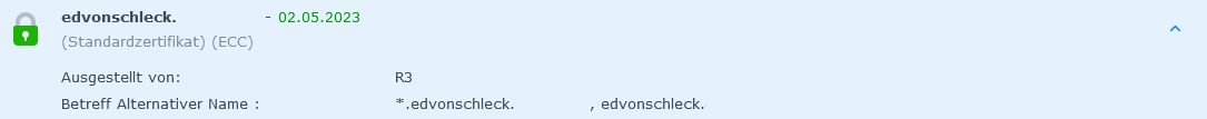

Was steht bei dir bei Netcup neben Standardzertifikat? Mit oder ohne ECC? Mein altes, was demnächst verlängert wird, ist ohne ECC, genauso wie das von Synology. Ein weiteres beim anderen Anbieter ist mit ECC geladen worden.

Ohne ECC
