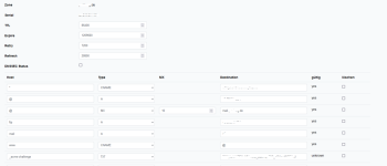

Also ich habe es erneut versucht und erhalte weder ein Wildcard-Zertifikat noch eins ohne Wildcard.
Auch im Debug-Log steht nix Auffälliges. Im Gegenteil: Zuerst taucht auf Code 200 und direkt in der nächsten Zeile Verify error:No TXT record found at _acme-challenge.domain.de.
Während des DNSSleeps sehe ich bei netcup, dass die TXT-Records vorhanden sind. Also kann acme ja auf die API zugreifen.
Und mit DDNSS klappt es problemlos. Also muss ich doch bei netcup irgendwas einstellen oder was läuft hier falsch?

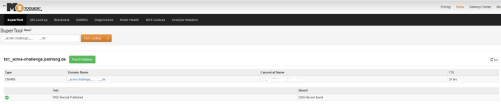

Ich teste es nun erneut. Mit --dnssleep 1800
Das hab ich bei github dazu gefunden.
Bei netcup wird der Record wie gesagt angezeigt:
Ich glaube aber nicht, dass das hilft. Denn von extern kann ich den Record bereits nach einigen Sekunden auslesen:
