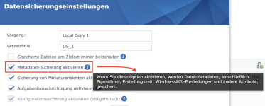

Wie sehen denn die Einstellungen der besagten Sicherung aus. Waren Metadaten aktiviert?
Die Option gibt es nicht bei Sicherung auf Remote-Nas.
Edit: Es geht nur bei Lokaler Ordner und USB (Einzelversion)
@frankie2209 schrieb ja nicht, welche er verwendet hat.
Bei einer Sicherung auf ein Remote-NAS sollte es aber von Haus aus so sein. Ich habe gerade mal mit dem Datensicherungs-Explorer einen Ordner kopiert (Quelle: eine HyperBackup-DB Sicherung Remote-NAS). Da wurden die Zeitstempel beibehalten. Ich denke nicht, dass das bei einer Wiederherstellung grundsätzlich anders wäre (die Informationen sind ja da).

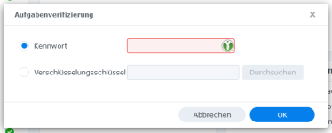

Ich habe ein Backup der meisten Daten - aber nicht aller. Das Blöde ist zusätzlich, dass ich nur noch die .pme -Datei habe, aber das Passwort - warum auch immer - nicht funktioniert. Ich dachte das Hyperbackuppasswort ist identisch mit dem damaligen Synologypasswort. Probiere jetzt alle Kombinationen aus (bezüglich Groß- Kleinschreibung etc.), aber irgendwie will Hyperbackup die Datei nicht öffnen. Mit der .pme sollte es dann ja gehen, wenn ich wieder eine Synology habe.
Kann ich die RAID-Platte auch am PC auslesen, wenn nur noch eine Platte da ist? Das wäre ja perfekt. Das RAID war aber verschlüsselt, von daher wird das doch nicht gehen, oder? (.pme habe ich aber)
Sicher, dass die PME-Datei von Hyperbackup ist? Ich bezweifel das.
.pem ist normalerweise eine Zertifikatsdatei.
Gruß,
Sky
Also
Also eigentlich brauchst du entweder das Passwort oder das Zertifikat zum Entschlüsseln.
Also müsstest du mit der pem-Datei immer noch an dein Backup kommen, sofern das die richtige ist...
