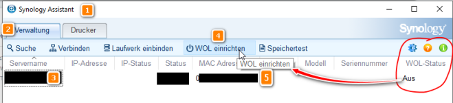

die D920+ neu im Einsatz DS-Finder finde ich den Menüpunkt nicht
Du hast aber auf der neuen DS920+ schon die WOL Funktion freigeschaltet? Also nicht im DSM mit dem Haken sondern im Assistant?
Wenn da bei deiner neuen DS920+ der Status auf AUS steht, dann musst du zuerst die WOL Funktion für die neue Aktivieren.
Danach kannst du im DSM die Haken setzen auf den "hörenden" LAN Anschluss (darf kein Bond sein!)
Anschliessend dann die WOL-Pakete absetzen mit Befehlszeilen, Apps, DS Finder usw.
Synology Assistant für PC:
Reaktionen: MKSyn

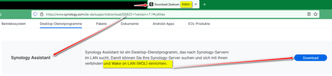

Ich habe das Synology-Konto gerade erst erstellt da ich dachte, ich brauche das nicht. Ich habe das nun nachgeholt, den DS Finder installiert... Einen Punkt, dort Wol zu aktivieren, habe ich bisher noch nicht gefunden.
PS: Sorry, ich sehe den Screenshot erst jetzt. Ist es korrekt, dass du da ein Windows-Programm nutzt? Ich habe den DS Finder auf meinem Smartphone und natürlich die Weboberfläche im Browser. :unsure:

Ja siehe Bild oben, der blaue Strich steht aktiv unter dem Reiter "Desktop-Dienstprogramme".
Ich muss gestehen ich nutze WOL nicht (mehr) da die Syno mittlerweile 24/7 permanent läuft und früher als ich mich damit gespielt hatte habe ich es mit dem windows Synology Assistant ausgeführt.
Möglicherweise ist dies heute auch anders möglich über den Synology Account? Der wurde ja stark umgebaut und bietet jetzt viele neue Funktion.
Wie auch immer, du musst deiner DS920+ erst mal gestatten das sie WOL "kann".

Alles klar, danke. Dann werde ich erst mal Windows starten um das damit zu ermöglichen (sitze vor einem Linux-PC). Eigenartig, dass man dafür ein eigenes Tool benötigt, ich setze die WOL-Befehle via Linux-Terminal ab, die auch akzeptiert werden, aber die Synology startet halt nicht, bei den anderen angegebenen Clients sieht es genauso aus...
