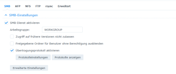

Ok, dann wären Screenshots deiner SMB-Einstellungen am NAS interessant (Systemsteuerung - Dateidienst - SMB) auch etwas weiter unten unter Erweitert und sonstiges.
Im unteren Bild sind die oberen Einstellungen bei mir alle nicht angehakt.
Würde als erstes mal die Anmeldeinformationen in der Systemsteuerung löschen.
Hier meine SMB-Einstellungen (Screenshots)...
Sieht doch eigentlich ganz gut aus. Und wenn du "\\Synology-NAS" oben im Explorer eintippst kommt eine Anmeldung, aber die lässt dich nicht rein?
