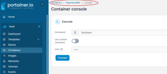

Da du es über Portainer installiert hast, kannst du es nicht mit docker compose ausführen.
Such dir mal den webserver Container in Portainer raus. Da gibt es einen klinen Button um die Konsole vom Container zu öffnen. In die Konsole vom Container kannst du dann document_exporter ../export eingeben. Musst nur den Pfad anpassen, wo er es sichern sollen.
Meinst du hier:
Wie muss ich den Pfad angeben? Kannst du mal ein Beispiel schicken?
Danke dir für die Hilfe.
Ja
Da muss der Befehl rein: document_exporter -z /usr/src/paperless/export/
Vorausgesetzt, du hast den Ordner export entsprechend auf die DS gemappt.

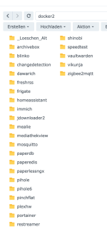

mhh, eventuell übersehe ich etwas. Aber ich hab ein Volume mit dem Namen Docker2 (Docker1 war damals auf Festplatte, Docker 2 ist SSD geworden.)
Und dort sind alle Daten. Paperless und Immich, haben besonders viele Dateien. Und dann ist da noch Portianer mit den Stacks, wie das installiert wurde. Dieses Volume, sichere ich über HyperBackup. Das doch alles. Fertig.
Ich habe dann ein Paket, wo alles drin ist, oder?
Nein.
Wenn SQL Datenbanken im Spiel sind, reicht es nicht immer, nur den Ordner zu sichern
Reaktionen: ElaCorp

Wie bitte? Und was muss ich an meiner Strategie ändern? Woher weiß ich, welche DB mit gesichert wird und welche nicht? Oder meinst du alle DB´s die es gibt. Ich würd sagen, dass fast alle Container von mir eine DB haben. Zumindest deutlich die meisten.
Edit, ich hab doch neulich bei jemanden eine neue Synology aufgesetzt und dort Clean install von papperless und da einfach die Ordner rüberkopiert. Das hat funktioniert. Genau so wie vorher. Obwohl es da eine DB gibt.
Alles was keine SQLite DB ist, sollte per Dump gesichert werden. Ansonsten kann es sein, dass die DB beim wiederherstellen beschädigt ist. Und woher du wissen sollst was welche DB verwendet, in dem du weißt was du dir einrichtest. Das sieht man doch in der Compose oder auch im Container Manager. Steht auch in der Doku der Software...
Man kann doch nicht die Sachen blind betreiben ohne zu wissen was man da alles laufen hat
