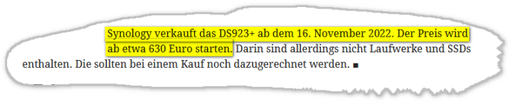

Super News ..Danke!
Hatte noch gestern Abend gegoogelt und nichts gefunden...Mal schauen was sich technisch geändert hat.. Ethernet?
