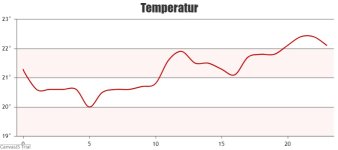

Ich habe genau im Loch seit Monaten einen Temperaturfühler, hier der gestrige Tag:
Im Raum sind im Moment nachts 18 und tagsüber 20°. Im Sommer gehen die Temperaturen direkt am Loch auf ca. 30 Grad hoch.
