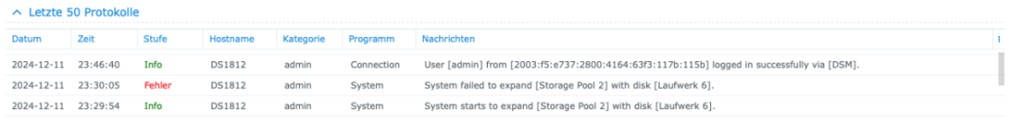

Nach dem Raid-Rechner sollte so aber schon 4TB der neuen Platte nutzbar sein. Ausserdem hatte ich diesen Fehler, nachdem, ich das Hinzufügen gestartet habe. Seitdem läuft die Prüfung.

Eigentlich sollte da kein Fehler kommen beim Hinzufügen , nur das REbuild macht er halt.

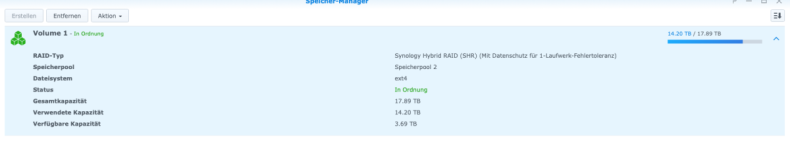

Das ist alles echt sehr komisch. Heute war der Test fertig, aber der Speicherplatz nicht zugewiesen. Im Menü Speicherpool/Aktion gab es aber aufeinmal den Punkt "Erweitern". Das Ausführen dauerte ca. 5 Minuten, was den nicht zugewiesenen Speicherplatz jetzt in mein SHR zugewiesen hat. Jetzt habe ich 4TB mehr Speicher in meinem SHR. Hatte jemand sowas schonmal?

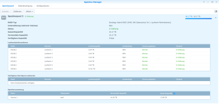

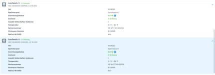

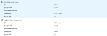

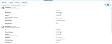

Nein, zumindest ist mir bisher kein solches Problem bekannt. Zeige doch noch einmal Screenshots vom Speichermanager mit aufgeklappten Speicherpools und Volumen.
