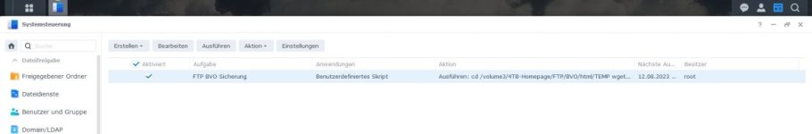

Einstellungen Aufgabenplaner:

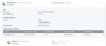

Einstellungen Festplatte Speicher für die Homepage:

Code für den Aufgabenplaner:
cd /volume3/4TB-Homepage/FTP/BVO/html/TEMP
wget -nv -r -N --ftp-user=FTPNAME --ftp-password=FTPPASSWORT ftp://bxxxxx-xxxil.de
tar -cf /volume3/4TB-Homepage/FTP/BVO/html/backup.tgz /volume3/4TB-Homepage/FTP/BVO/html/TEMP --gzip
rm -f -R /volume3/4TB-Homepage/FTP/BVO/html/TEMP

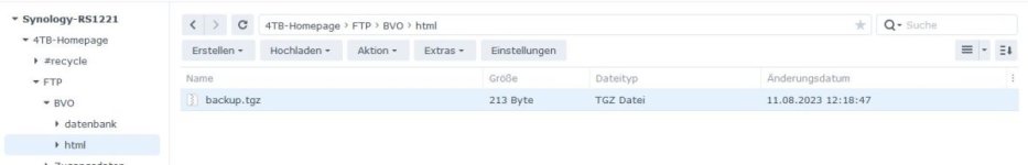

Abgelegt Online (FTP) sind 6 Bilder mit 804k KB
Angelegt auf der DS wurde ein backub.tgz mit gerade mal 213 byte welches folgenden Ordner enthält aber sonst leer ist:
backup\backup\volume3\4TB-Homepage\FTP\BVO\html\TEMP\bxxxxx-xxxil.de
