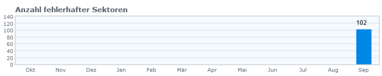

Kann ich mal den Verlauf dieser HDD1 sehen?
Speichermanager > HDD/SSD > Zeile HDD1 auswählen > Integritätsstatus anklicken > neues Fenster Integritätsstatus > ganz rechts auf das Register "Verlauf" klicken und dann ganz hinunter zu "Wichtige Informationen zu Laufwerken", ev mit blauen Pfeil aufklappen > die Grafik von "Anzahl fehlerhafter Sektoren" würde ich mir gerne ansehen, Danke.
Ich würde jedenfalls eine WD Plus mindestens 6 TB oder größer besorgen als "Vorrat" und die HDD1 beobachten, wenn die 102 Sektoren weniger werden und/oder nicht weiter steigen, kannst du die noch laufen lassen, wenn der Wert aber stetig steigt dann schnell raus damit, das kann dann schnell gehen und die defekten Sektoren steigen im Stundentakt dann massiv an, bis deine Synology diese HDD aus dem SHR schmeisst.
"Blöde" Frage, wie sollen die reallocated sectors weniger werden?
Keine Ahnung wie Synology das macht, aber ich hatte hier eine "sterbende" HDD (uralte Desktop HDD zum spielen) die jeden Monat mal 1, dann wieder 3 dann wieder gar keine fehlerhaften Sektoren hatte, dann um 3 reduzieren konnte (Anzeige -3), dann wieder ein Monat mit Null/ohne fehlerhafte Sektoren bis schließlich im Juli die HDD "explodiert" ist mit den fehlerhaften Sektoren und dann wurde die HDD als unbrauchbar vom DSM markiert und mit roter Schrift als "failed" angezeigt:
Wobei ich vermute dass die Überschrift von Synology unglücklich ist, denn da steht eindeutig: "Anzahl fehlerhafter Sektoren" über der Monatsjahresgrafik.
Also Bild oben, August 0 fehlerhafte Sektoren, September 1 fehlerhafter Sektor, Oktober 1, Nov 3, Dez NULL.
Ich vermute aber das die korrekte Überschrift über der Verlaufsgrafik eher lauten sollte "Anzahl NEUER/hinzugekommener fehlerhaften Sektoren",
dann wäre die Anzeige also im Bild oben:
August 0, kein fehlerhafter Sektor hinzugekommen, Sept 1 fehlerhafter Sektor dazugekommen, Nov 3 dazugekommen, ABER was bedeutet dann die Anzeige -3 im Februar? Siehe Frage ctrlatldelete "Wie sollen die reallocates sectors weniger werden", keine Ahnung aber die Grafik meint im Februar waren es -3, (also 3 weniger).
Aber man kann schön sehen dass es fast 1 Jahr noch gedauert hat bis die HDD endgültig am Ende war.
Daher auch im vorigen Beitrag mein Hinweis, beobachte die 102 Sektoren und schau ob die sprunghaft ansteigen, wie oben im Bild Juli Anzeige.
Oder ob sie gleich oder gemütlich je Monat um 1-2 Sektoren steigt.
