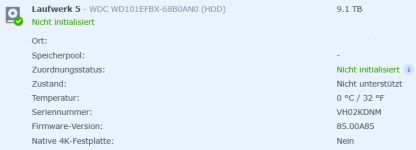

Nachdem diese bei mir eintraf, hatte ich sie in meine Synology eingebaut. Musste aber feststellen, dass ich sie nicht zum reparieren meines Speicherpools verwenden kann. Die Platte wird mir zwar angezeigt, aber der Zustand als "Nicht unterstützt" bezeichnet.
Dabei habe ich mir zuerst nichts gedacht, da sie ja noch nicht von der DS eingebunden wurde. Das Problem jedoch ist, dass ich die Platte nicht für die Reparatur meines Pools verwenden kann. Es wird mir angezeigt, dass die Voraussetzungen für den Laufwerkstatus nicht erfüllt sind. Wenn ich mir die vier Bedingungen ansehe, sollten aber doch alle erfüllt sein. Bis auf der Laufwerkstatus. Der muss "In Ordnung" sein, ist aber "Nicht unterstützt".
Was kann ich machen, damit das auf In Ordnung wechselt? Muss die Platte vorher an einem PC noch irgendwie vorbereitet werden? Ich hab die Platte ausgepackt und direkt in die DS gesteckt. Gibt es da noch irgendwelche Schritte, die ich machen kann, damit das passt?

Weil mich irretiert die Anzeige der Temperatur 0°C und entweder kommen da falsche Daten oder die HDD ist zwar eine SATA aber deren Controller ist defekt.

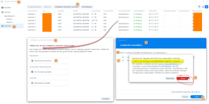

Ich versuche mal mit Bildern zu dokumentieren, wie es bei mir aussieht und worauf ich geklickt habe (violetten Ovale):
Und genau hier komme ich nicht mehr weiter. Ich kann auf der neuen Platte auch kein neues Volume erstellen. D.h. deine ganzen weiteren Beschreibungen konnte ich bisher noch nicht nutzen, da ich gar nicht so weit kommt :(

Ich würde mal ein ausführlichen Smarttest machen, das mit den 0°C ist schon etwas ungewöhnlich, kannst auch versuchen mal testweise ein neuen Speicherpool nur mit der neuen Platte zu erstellen.

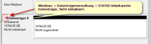

Hast du die Möglichkeit diese HDD in ein externes USB Gehäuse, externe Dockingstation zu stecken oder vorübergehend im PC einzubauen um zu sehen ob sie dort erkannt wird?
Wenn die im PC als irgendeine HDD erkannt wird und ihr Status unbekannt ist und "Nicht initialisiert" ist, dann schaut das so aus:
Das ist eine Originalverpackte HDD frisch aus der Fabrik. Klick auf den Pfeil im roten Kreis bei dir und wähl aus dem sich öffnenden Menü "Datenträgerinitialisierung":
Haken setzen auf den "Datenträger" also deine neue HDD und den Punkt auf GPT setzen.

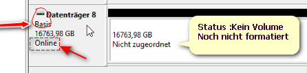

Danach sollte der rote Kreis vom Startbild weg sein, statt unbekannt sollte dann "BASIS" stehen und statt "Nicht initialisiert" sollte dann "Online" stehen:

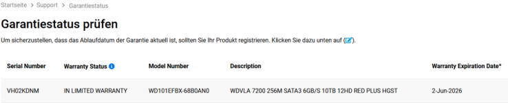

Wenn die HDD am PC auch nicht erkannt wird, dann HDD Umtauschen, ist bei deiner HDD kein Problem ist offizielle Ware und hat Garantie bis 02. Juni 2026. Es ist übrigens eine HGST HDD mit Label WD red plus 10 TB. *)
