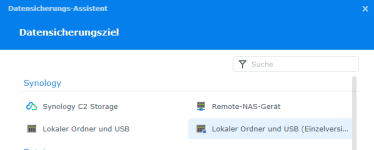

Hyper Backup Einzevlersion als Sicherung oder inkrementell?
War meine Antwort zu kurz oder habe ich die Frage von ctrlaltdelete nicht richtig verstanden?
Sorry, dann wundert mich der Speed. Bei inkrementell hätte ich es verstanden, weil er da in eine DB sichert. Hast du viele kleine Files?

Um das zu beantworten müsstest du Screenshots der Einstellungen im HB posten und was genau hat 9,61 TB die Ordner, das Volume, der Speicherpool?
