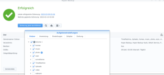

bei 2. Ich habe eine tägliche Hyperbackup auf einer externen Festplatte... D.h. da sind bereits alle Daten drauf. Wenn also der 1. Schritt durch ist plane ich die externe Festplatte an die neue DS anzuschließen (die ja dann schon auf BTRFS ist) und Backup zurückzuholen. Sollte das funktionieren, oder übersehe ich hier etwas? Und wie geht das zurückholen dann auf der neuen DS?
Und wie überprüfe ich denn hier, ob ich in dem Hyperbackup alle wichtigen Einstellungen angewählt habe: Hier die aktuellen Einstellungen.
Auf der Externen Festplatte auf dem das gesamte Backup liegt sehe ich auch einen Ordner mit "DS-Name.bhk". Auf dem geklickt sehe ich auch die gesamten Ordner, die ich im Hyperbackup eingestellt habe, allerdings sehe ich da nirgends die Einstellungen der DS?
Ich hänge also noch beim ersten Schritt... und traue mich da noch nicht so recht ran..
