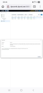

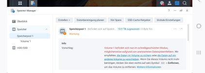

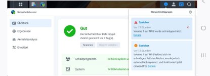

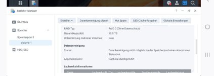

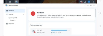

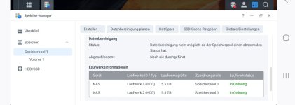

Hi zusammen,
Ich wollte im Urlaub das Zertifikat erneuern (normalerweise hätte das über acme.sh passieren sollen) und hab mich per Smartphone über ssh eingeloggt um ein paar Befehle für acme.sh auszuführen. Als das Übertragen des Zertifikats nicht direkt geklappt hat, wollte ich den acme.sh Ordner löschen um nochmal alles komplett neu zu machen.
Dann kam die Meldung dass der Ordner nicht gelöscht werden kann.
Seit dem habe ich das Problem dass Volume1 schreibgeschützt ist (siehe angehängte Bilder).
Ein Neustart hat das Problem nicht behoben. Ein Backup vom letzten Monat liegt vor (Dateien mittels FreeFileSync kopiert).
Muss ich nun mein NAS vollständig neu aufsetzen damit das Volume1 wieder normal arbeitet oder gibt es eine andere Lösung?
Kann ich irgendwie prüfen ob ein Hardware Fehler vorliegt und ich eine/beide der 6TB Platten (Raid0) austauschen muss?

Als erstes, aktualisiere dein Backup. Checke die S.M.A.R.T.-Werte der Platten (Keine Tests machen!). Wenn die in Ordnung sind, kannst du wie im Speichermanager vorgeschlagen, eine Reparatur versuchen.

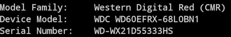

Dank dir. Anbei meine Smart Werte.
Bräuchte noch ein bisschen Unterstützung was mir die Werte genau sagen

HDD02, siehe Screenshots scheint zu sterben, ID01 sollte 0 sein.
Ich würde versuchen, dass Backup zu aktualisieren und die Konfig zu sichern, sowie die Pakete. Dann die HDD02 gegen eine neue HDD tauschen und neu Aufsetzen. Und evtl. überlegen ob RAID 0 wirklich sinnvoll ist.
