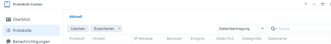

Andere Idee. Hast du dir im Protoll-Center mal die Protokolle zur "Dateiübertragung" angeschaut?
Ich fürchte aber, dass dort (mit den Default-Einstellungen), nur die Löschungen protokolliert werden, die via SMB stattfinden.
