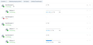

ich habe ein DS414 mit Firmware DSM 7.1.1.
Heute Nacht ist Volume 1 abgestürzt, das war nicht so tragisch, weil keine wichtigen Daten drauf.
Allerdings habe ich vorhin die Festplatte von Slot 1 raus gezogen. Dachte "Volume 1 = Slot 1".
Dem war nicht so. Offensichtlich war im Slot 1 Volume 4.
Da sind noch Daten, die ich schon gerne sichern wollen würde und muss. Die Festplatte ist eine 4TB Baracuda.
Alles andere habe ich auf einer externen Platte gesichert. Heute kommt eine neue 6TB Seagate RED die ich einbaue und verwenden will.
Das System war bereits so eingerichtet wie es ist. Ohne Luns. Die 6TB würde ich gerne anders strukturieren.
Auf jeden Fall sieht es jetzt so aus:

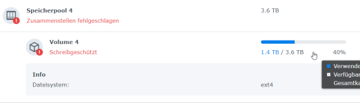

Hallo, ja. Es sind 4 Festplatten die in 4 Speicherpools organisiert sind / waren.
Auf jeden Fall ist es jetzt so, dass Volume 4 im Schreibschutz ist:

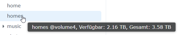

Im Filemanager sind alle Ordner Leer:

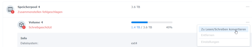

Speicherpool 4 > Volume 4 kann ich auch nicht konvertieren:

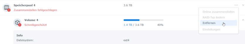

Ich kann Speicherpool 4 Entfernen:
Allerdings steht dann das da:
Das sind eben die Ordner die jetzt eigentlich noch befüllt sein sollten.
  • Home / homes
  • 4TB
Allerdings bekomme ich keinen Zugriff auf diese Ordner bzw. Inhalte.
Dann würde ich es zum lesen/schreiben konvertieren, hast du mal einen Neustart gemacht?

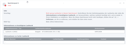

Das Speicherpool 2 fehlt ist normal?
Das wird die Platte / Volume 1 Sein die nachts abgestürzt ist.

Das wird aller Wahrscheinlichkeit nach Volume 1 sein. Das ist die 1 TB Platte die ich nicht mehr erreichen konnte heute morgen. Aber in welchem Slot die im NAS ist kann ich gerade nicht rausfinden, ohne das Nas auszuschalten und raus zu nehmen.
So kam der Fehler mit Volume 4 zustande, weil ich unbedarft die Platte aus Slot 4 während des Betriebs entfernt habe. Nach 2 reboots gehts ja zum Glück wieder aber lernen durch Schmerz trifft es hier.
Platte Identifizieren:
Speichermanager --> HDD --> Laufwerk auswählen --> Laufwerk Identifizieren gibt es es bei dir nicht ?
(Konnte nur an meiner DS218+ testen, DSM 7.2)
Doch, tatsächlich gibt es solch einen Punkt:1692702288493.png
Verwirrt mich, weil ich dachte das wäre eine 1 TB Platte.....

Oha , wenn ich mir das Bild von dir anschauen liegt wirklich was im Argen . Da ist vermutlich einmal neu der sicherste Weg.
Interpretiere ich ähnlich. Zumal die verbauten Platten alle samt nicht für den Betrieb in einem NAS geeignet sind. Erst recht die WD Green ist dafür nicht ausgelegt.
Laufwerk 1 = Speicherpool 4
Laufwerk 2 = Speicherpool 3
Laufwerk 3 = Speicherpool 1
Laufwerk 4 = Nicht initialisiert
