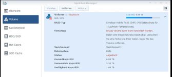

Volume 1 - Abgestürzt; Diese Volume kann nicht verwendet werden.... ???

Nicht schön, welche DSM Version verwendest du?
DSM 6.2.4-25556 Update 6
(ich habe ganz bewußt noch nicht auf 7... aufgerüstet, weil ich meine Photostation nicht aufgeben möchte)
Jetzt habe ich eine Überlegung, bei der ich jedoch mangels Know How nicht weiß, wie man das umsetzt bzw. prüft:
Nachdem offenbar die Speicherbausteine nicht defekt sind (siehe gestrige Speichertests) und die Festplatten grundsätzlich eigentlich noch gut aussehen, interessiert mich der Zustand meines Dateisystems.
Ich erinnere mich, dass ich vor ein paar Wochen mal einen Fall hatte, bei dem es mir bei der Arbeit an Dateien der DS mit dem Windows Dateiexplorer nicht mehr möglich war, eine (oder vielleicht waren es auch mehrere) Datei(en) zu löschen. Leider weiß ich auch nicht mehr, ob und wie ich dieses Problem damals "behoben" oder umgangen habe. Vielleicht liegen diese vermeintlich kaputten Dateien immer noch dort, wo sie waren...
Das würde dann ja eigentlich auf irgendein Problem im Dateisystem hindeuten, oder?
Mein Gedanke wäre jetzt, mittels "irgendeiner" Befehlseingabe eine Liste aller Dateien auf der DS zu erstellen, in der Hoffnung, dass es bei "kaputten" Dateien irgendeinen Error (Read/Write) anzeigt.
Dann wüsste ich erst einmal, ob meine Vermutung richtig ist und könnte dann über den nächsten Schritt nachdenken, wie kaputte Dateien/Verzeichnisse auf der HDD korrigiert oder entfernt werden könnten.
Blöd nur, dass das Dateisystem zwar zugänglich, aber aufgrund des Ausstiegs des Volumes schreibgeschützt ist. Wie also eine ssh-Ausgabe in eine Liste umleiten? :unsure:
Liege ich mit dieser Überlegung komplett daneben?

Ich habe dann auf "Reparieren" geklickt und nun ist ein Prozess in Gang, der quälend langsam voranschreitet. seit gestern Abend um ca. 18 Uhr werkeln die Platten (mit eher minimaler Geräuschkulisse) vor sich hin und ich schaue seit Stunden auf die Meldung "Prüfung die Konsistenz der Parität xy%".
Das dauert noch ewig, denn er ist derzeit trotz Nachtschicht erst bei 70%.

Ich habe jetzt drei Tage und Nächte "Reparaturen" über beide Festplatten laufen lassen. Nach Abschluss werden beide Platten immer wieder, genauso wie vorher, als "In Ordnung" angezeigt. Auch die SMART-Werte zeigen keine Verschlechterung bei den Platten. Ich schließe also mittlerweile aus:
- Plattendefekt
- Speicherdefekt
Bleibt eigentlich nur noch das Dateisystem und das Betriebssystem selbst. Das führt mich wieder zurück zu meinem Gedanken aus dem Post #64.
Hat jemand Erfahrung damit, solchen Fehlern mittels Kommandozeilen-Befehlen auf die Spur zu kommen?
(Irgendwie kann ich das immer noch nicht so richtig glauben, dass ein System, das anscheinend von der Hardware her in Ordnung ist und auf das großteils auch zugegriffen werden kann, "platt gemacht" werden muss, ohne herausfinden zu können, woran es eigentlich liegt... und dann eine Reparaturmöglichkeit an evtl. defekten Dateien wahrnehmen zu können...:oops:)
