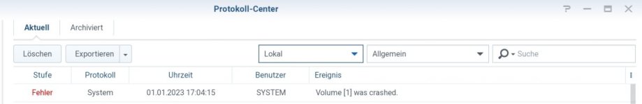

EDIT: Steht was im Protokoll-Center?

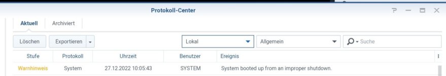

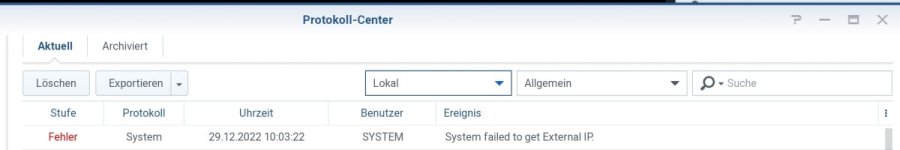

S. Anlagen - das sind die einzigen 3 Warnungen/Fehler. Es gab vor kurzem mal einen Stromausfall... vielleicht hat der was "durcheinander geschmissen".
Was passiert denn im schlimmsten Fall hinsichtlich der DSM Settings? Sind die alle weg, wenn ich das Volume entferne und neu erstelle?
Brauche ich also vorher "Screenshots" o.ä. von allen Einstellungen, Parametern etc.? Sind Zertifikate danach weg? Fängt die DS danach wieder auf Werkseinstellung an?

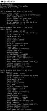

Kann man das irgendwo im DSM abfragen?
Nur via ssh und zwar mit foglendem Befehl: sudo dmidecode --type memory
Weißt du vielleicht wenigstens noch, ob es Synology Original RAM war?
Uff, damit kenne ich mich leider nicht wirklich aus 😭
Nein, Original Synology war es glaube ich nicht. Bin nicht sicher, aber ich glaube es war "Kensington" 🤷‍♂️

Hier übrigens ein Screenshot vom verbauten RAM (mit ein wenig Googlen habe ich das mit der ssh-Abfrage hinbekommen ;)
Habe natürlich die Bezeichnungen vergessen oder durcheinander geschmissen: Kingston, nicht Kensington - ggg
