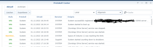

OK. Schau halt noch mal gschwind ins Protokoll-Center, warum der Vorgang nicht ausgeführt werden kann. Ansonsten wie gesagt, wenn externes Backup vorhanden, dann hau raus des Ding
da gibt es nichts, was irgend einen Rückschluß zulässt ....
