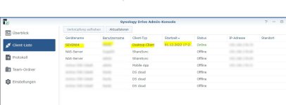

Offensichtlich habe ich noch einen zusätzlichen sync auf einem PC laufen, der aktuell auch eingeschaltet ist.
der Sync-PC wurde ausgeschaltet, alle clienten im Sync sind offline. Daher beim Abmelden des Speicherpools jetzt diese/neue Fehlermeldung ...
