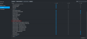

Was ist mit Stream 3?

3. Stream nehmen und die Doppelaufnahme in der SS aktivieren.
ynnus
15. Sep 2023
Ärgerlicherweise gibt's den nur, wenn man den Modus in "Überwachen" umschaltet. Dann gibt's keine Smart Events und keinerlei Personen- und Fahrzeug-Erkennung mehr. Ist damit leider nicht nutzbar für mich. Leider wird das im Datenblatt auch nicht gekennzeichnet, dass der 3. Stream nur in diesem Modus ohne AI-Features funktioniert.
