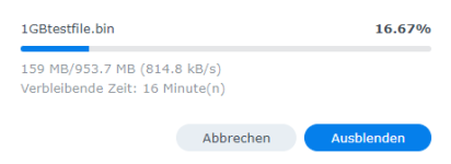

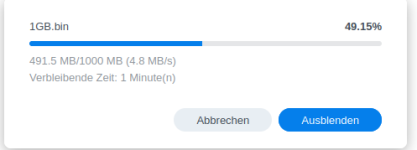

Genau das gleiche Problem hatte ich nämlich auch.Wie gesagt, wenn ich 1 file schicke 1,1 mb upload, wenn ich 3 files schicke ca. 3,3 mb upload ...der upload ist grundsätzlich gegeben ...

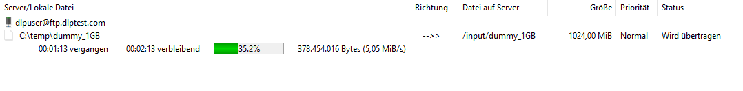

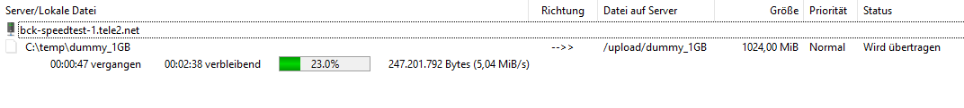

Überträgt man eine Datei per Upload an einen entfernter Server (in meinem Fall hatte ich als Endpunkt einen FTP Server ohne jegliche Verschlüsselung zu Testzwecken verwendet) hat man eine maximale Upload Transferrate von ca. 10 MBit/s (ca. 1,2 MByte/s) erreicht.
Hat man sukzessive zum bestehenden Upload weitere Dateien parallel zur Übertragung hinzugefügt so stieg die gesamte Transferrate um jeweils 1,2 MByte/s an.
Bei ca. 5 Dateien im gleichzeitigen Upload konnte man dann tatsächlich die volle verfügbare Bandbreite von 50 MBit/s nutzen.
