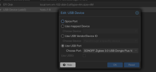

Ich kann über die Oberfläche USB Geräte durch reichen.... Ich weiß nicht was du dir angeguckt hast. siehe1708017145454.png
