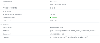

ich habe folgende Herausforderung. Ich schaffe es im Moment nicht, über die VM einen Ubuntu-Server zu installieren. Er bricht immer ab bzw. läuft nicht weiter.
Normal sollte ja direkt das Installationsmenü erscheinen. Dies passiert aber nicht, da er bei irgendetwas hängen bleibt. Siehe 2.png im Anhang. Die DSM Version ist: DSM 7.1.1-42962 Update 2
Der VMM ist mit Version 2.6.1-12139 auch aktuelle.
Hat jemand eine Idee warum die Synology hängen bleibt?
Danke vorab für Tipps und Hilfen.

Schick mal die genauen Einstellungen der VM per Screenshot durch

Habe es gerade in einem Thread gefunden. Witzig. Beim ersten mal suchen nicht gefunden. Ich habe auf VGA umgestellt und beim Netzwerk von virtio auf e1000. Dann ging es. Versuche es dann auch mit dem rtl8139. Hat das vor/Nachteile?
