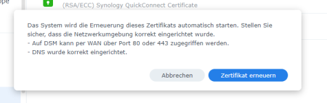

Für die Synology.me Adressen, oder besser gesagt, dessen Zertifikate, ist keine Portweiterleitung nötig
Reaktionen: MattCB
Ach okay, das wusste ich noch nicht. Gilt das für alle Synology-DDNS-Adressen? Denn ich nutze eine andere als aus dem Fundus von Synology (also keine synology.me).
Also muss man nur Port 443 für den Reverse Proxy im Router weiterleiten? Dann ist diese Meldung beim Erneuern des LE-Zertifikats für die DDNS-Adresse aber etwas irreführend:
Denn ein Zugriff über WAN (Internet) geht ja m.E. nur per Portforwarding. Man sollte also zumindest Port 443 weiterleiten. Was man ja für Reverse Proxy sowieso muss. ;)
