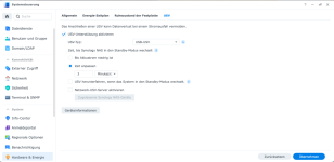

Du kannst in den Einstellungen unter Hardware & Energie, Punkt USV festlegen, dass die erste DS als Netzwerk-USV-Server agiert, sie gibt das Signal dann an die DS 2 weiter, wenn du dort die erste DS entsprechend einträgst.

Ja, über die erste. Die macht den USV-Server und gibt über das Netzwerk der zweiten bekannt, daß sie herunterfahren bzw. in den gesicherten Modus gehen soll.
Hier den Haken bei USV-Server setzen (der bei mir nicht gesetzt ist):
