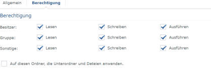

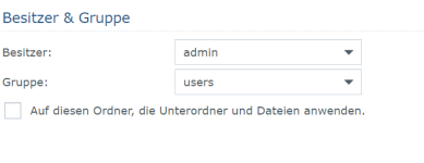

Wie sehe ich die Berechtigungen ein? Ich kann nur die .hbk rechsklicken:
Ändern kann ich da zwar was. aber es wird nichts übernommen. (Also z.b. admin in Administrator (mein aktueller User mit dem ich eingeloggt bin) ändern.

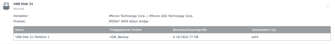

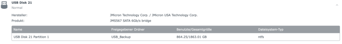

ich stehe auch gerade vor dem Problem, dass meine 2 USB Platten nicht den eigentlichen Namen behalten, da die Zuweisung nicht passt. Ich bin auch nach der hier genannten Anleitung gegangen. Das ganze funktioniert leider bei mir und meiner DS220+ nicht. Ich wollte mit Hype Backup zu unterschiedlichen Zeit auf unterschiedlichen USB Laufwerke Backups erstellen. Also 5 Uhr an USB1 danach vom Strom trennen und um 10 Uhr USB2 Backup. Sobald ich aber USB1 HDD vom Strom nehme und um 10 Uhr geht die USB2 HDD Platte an den start dann bekommt die USB2 HDD den Namen von dem USB1 HDD. Deshalb klappt das Backup auf die 2. USB HDD nicht mehr weil der Name nicht mehr übereinstimmt. Scheinbar klappt das ganze nicht sobald die Platten vom Strom genommen werden und später wieder zugeschaltet wird. Oder mache ich was falsch?

Das macht mich ja stutzig. An Hand des Bildes siehst du, die 2 Platten. Beide noch mal drunter kopiert und aus der 1 eine 21 und der 2 ein 22 gemacht. Gespeichert...Fertig.

Hier siehst du die 2 Platten aber haben einen identischen Namen.

aber ich hoffe das sind nicht die originalen ID der Platten?
habe es zwar noch nie machen müssen, aber ev die DS neu booten?
mir scheint dein Gehäuse meldet einfach gar keine ID sondern nur Müll
Die USB Devices sollen eindeutig sein
