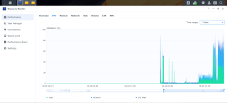

Hmm es hat einen Tag gebraucht um 2.5 TB zu kopieren. Das geht am Rechner deutlich schneller (Stunden). Laut Ressourcen-Monitor wird die meiste Zeit im KB Bereich geschrieben. Das da muss doch irgendwas Softwareseitig nicht passen. Als ob etwas bremst. Gerade in den Flatline Phasen. Aber ich sehe nichts verdächtiges in der Prozessliste finden. Ich hab auch alles deaktiviert, was auf das SRC Volumen schreiben könnte. Merkwürdig war, dass beim Deaktivieren von Cloudsync ein Hinweis kam, dass dadurch die Funktionsweise von Copy USB beeinträchtigt würde.

screenshot-nas-valhalla_5001-2024_09_30-18_44_25.pngDie Flatline, die zu sehen ist, ist eine Unterbrechungen von mir. Ich hab noch mehr Ausgaben bei rsync haben wollen. ;-)
Mir rsync hat auch die CPU endlich was zu tun. Was bei CopyUSB kaum der Fall war.
Ich habe nun mittels rsync und HyperBackup Kopien gemacht und der Speed war ausgezeichnet. Problem war offensichtlich USBCopy. Da muss softwareseitig irgendwas suboptimal gelöst sein.
