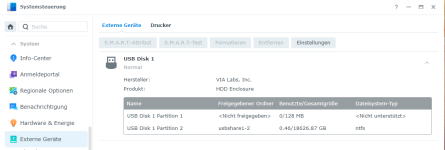

bei Diskstation 923+ kommt mir USB sehr langsam vor. Initialisieren geht gute 10-15 Minuten mit 20 TB Toshiba-Festplatte. Ausprobiert habe ich den neu gekauften "Sabrent SSD/HDD 2,5/3,5 Zoll Docking Station, festplatten gehäuse 10Gbps USB 3.2 Gen2" und eine ältere Inatec Dockung Station. Es wurde der Anschluss an der Diskstation hinten und vorne getestet. Was mich irritiert, ist auch die Angabe bei der Diskstation zu den angeschlossenen Produkten:
Wenn dies die Chipsets der Geräte sind, würde es bedeuten, dass in rund 7 Jahren die Chips in den Geräten verschiedener Hersteller nicht geädert wurden. Sprich von wen stammt die Angabe des Produkts? Zum Testen habe ich noch zwei neuere Inatecs bestellt.

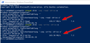

anbei der Speedtest, sieht für mich nicht super, aber OK aus. Wobei in Windows die Festplatte über die Datenrägeverwaltung hinzugefügt werden musste und dann wurde irgendein Sabrent-Ding automatisch von Windows installiert, normal wird das Laufwerk direkt ohne mein Zutun angebunden. Anbei die Werte:
Kommende Woche kommen die inatec-Dockingstations, hoffentlich funktioniert es da endlich...
Na das schaut doch eigentlich auch gut aus.
Sieht doch gut aus für eine einzelne HDD.
Laut Datenblatt max.: 268 MiB/s

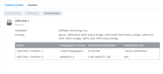

Jetzt habe ich das andere Gerät mit dem ASM-Chip drin. Aktuell ist die Sicherung bei 200+ GB, die Übertragung ist deutlich langsamer, es werden häufig sogar nur 50 MB angezeigt, die Festplatte ist kaum zu hören. Mal schauen, ob es jetzt durchläuft. Die Geschwindigkeit ist nicht so wichtig, da später ja nur die neuen Dateien darauf kommen. Es wäre nur wichtig, dass es zuverlässig durchläuft.
Also mit USB3.0 Gerät mit den ASM Chips 1051E/1053E ist der Sicherungsjob durchgelaufen. Das werde ich erneut testen. Aber ich muss schon sagen, so ein Technikverhalten von der hoch gepriesenen, erweiterbaren Synology 923+ habe ich nicht erwartet. Wenn 916+ mit dem alten USB-Chip noch einwandfrei funktioniert und 923+ hier Sperenzien macht, hätte ich das nicht erwartet. Von 4 Geräten (2 mit dem gleichen Chip), funktioniert nur einer korrekt und einer wohl nur für kleine Datenmengen.
