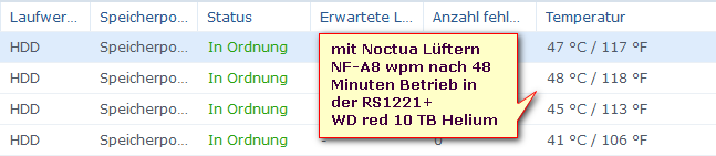

RS1221+ mit Lüftertausch auf Noctua
Geht leider nicht.
Also der Einbau war kein Problem, aber der Betrieb der beiden Noctuas:
Nach Rückbau auf Originallüfter:
Die Noctua schaffen es nicht die Abwärme aus dem Gehäuse zu bringen.
Also habe ich nach einer 3/4 Stunde die Noctuas wieder herausgenommen und die Originalen Lüfter wieder eingebaut:
Alles ok mit Originallüfter.

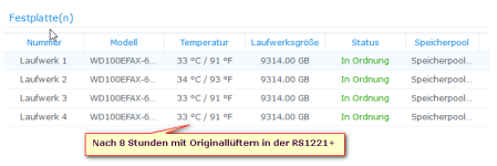

hast du mal den "Kühlmodus" oder "Modus Volle Geschwindigkeit" ausprobiert?
Ja mein Versuch war im Modus Volle Geschwindigkeit und ohne NB Zwischenstücke der Noctuas.
Nur die Noctuas direkt am Mainboard. Keine Chance die Temperaturen unter Kontrolle zu bringen.
Mit den Original Lüftern erreiche ich die ~ 50-54 °C vom Thermal Status und ~ 33°C HDDs bereits in der mittleren Lüftermodusstufe, also Kühlmodus.
Die CPU Temperatur selbst liegt dabei nur bei ~ 36°C, aber im DSM kannst du nur den "Thermal Status" sehen, also eine Mischung aus diversen Temperaturen. In meinem Beitrag # 2 oben im letzten Bild in der Grafik (AvrLogger) die rote Linie ist die CPU Temperatur.

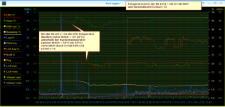

Das Problem mit der einen Serie der nicht korrekten CPU Kühlkörper in der RS1221+ ist mir auch bekannt.
Dabei wurde die Schutzfolie im Werk vom Alukühlkörper beim Zusammenbau nicht entfernt und so hat das Wärmeleitpad/Wärmeleitpaste keinen direkt Kontakt zum Kühlkörper sondern wurde "isoliert" montiert.
Das war das erste was ich mir angesehen habe mit dem AvrLogger, aber bei 36°C CPU Temperatur ist meine RS1221+ davon nicht betroffen.
Sollte jemand noch so ein Modell dieser Reihe erwischen, dann einfach den Kühlkörper herunternehmen, die Schutzfolie entfernen und den Kühlkörper ohne Schutzfolie wieder aufsetzen.
Ist aber sofort zu erkennen die RS1221+ die davon betroffen ist schaltet sich wegen CPU Überhitzung aus Sicherheitsgründen ab.

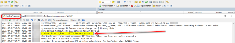

Wegen RAM, ich betreibe meine RS1221+ mit 64 GB ECC RAM, keine Probleme seit Monaten:
64 GB RAM Testergebnis Logauszug.
Details siehe Signatur.

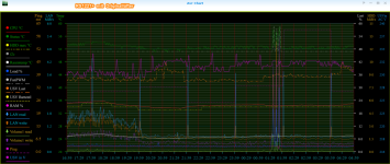

im Hochsommer werden vermutlich auch mal gut 28 Grad erreicht werden. Macht die RS1221+ (sowie die HDDen) das problemlos mit?
die weise Linie 27°C war die Raumtemperatur im Sommer, dabei war die CPU (rote Linie) gerade mal bei 34-35°C und die Statustemperatur bei 52 bis 55°C, sowie die HDDs bei konstant 34°C (gelbe Strich-Punkt-Linie).
Also kein Problem.
