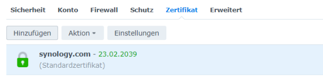

Hast du ein gültiges Synology Zertifikat auf der DS?
Du kannst dir mühsam ein Zertifikat erstellen lassen :-) oder benutzt im eigenen Netz keine verschlüsselte Verbindung.
verbindung via quickconnect.
das hier habe ich:

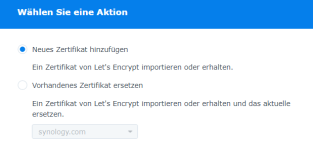

brauche ich das von let`s encrypt?

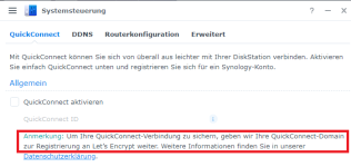

Das Zertifikat für Quickconnect wird doch automatisch bei Aktivierung mit erstellt.
ich glaube nicht, dass bei QC ein sicherheitszertifikat erstellt wird.

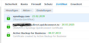

das habe ich unter zertifikate.
wenn ich das 2te konfigurieren will erscheint aber NOTE nicht zur auswahl:
Also hast du QC Zert, das ist für die Verbindung über QC
Alles sonst, also direkt, geht mit dem syno standard, nur ist dies nicht öffentlich anerkannt
