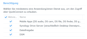

Hast Du die Nutzung der App in QuickConnect selbst freigegeben?
9.666
4.335
389
Reaktionen: EmilSpeicher
EmilSpeicher
10. Jun 2019
236
13
24
ja habe ich:
