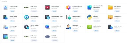

Ausschlag, damit meine ich im Ruhezustand 19 KB/S und das ständige Aufblinken der LEDs. Was vor dem Update nicht so war. Da wird was abgearbeitet und ich habe keine Ahnung was. Daten-Indexierung, wird nicht vorgenommen. Es ist alles seit langem erledigt.
Meine Sorge ist, dass irgendwelche Daten verteilt werden. Wäre doch blöd, wenn meine Versicherungsdaten und so weiter, in die Welt gepustet werden. :LOL:
Vieles was neu ist und ich nicht kenne ist dazu gekommen. Brauche ich das alles??
Active Insight und den DHCP Server solltest Du wohl löschen können. DHCP wird Dein Router machen.
Machst Du Backups von einer anderen NAS auf diese abgebildete? Falls nein, kann auch Hyper Backup Vaults runter.
Ansonsten sollte es so passen.
Reaktionen: maxblank
Vielen Dank, Thonav.
Werde es gleich vornehmen und hoffe, dass es dann wieder stille ist. :cool:
Danach sollte wieder Ruhe im Karton sein. 👍🏻
Der OAuth-Service kann wohl auch deaktiviert werden. Bei der Deinstallation wurde der zumindest in der Vergangenheit beim nächsten Update wieder installiert und war dann auch gleich wieder aktiv. Wenn man den nur deaktiviert/stoppt, dann blieb das bei den Updates auch so.

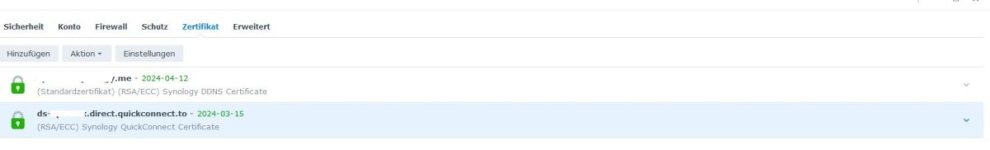

Es klimpert noch immer. Habe ein Zertifikat entdeckt, was ich vorher nie drauf hatte. Kann das 2. gelöscht werden?
So wie das aussieht ist das aber für QuickConnect.
Anhand des von Dir versteckten Namen solltest Du erkennen ob Du den Du selbst mal vergeben hast.
Nicht ich, dass wüste ich ganz bestimmt. Habe davon wirklich keine Ahnung.
Dann wahrscheinlich mein Einrichter, der es eingerichtet hatte.
Hat es etwas mit Zugriff über Internet Zutun? :unsure:
Ja, das ist ein Zertifikat von Synology für den QuickConnect Zugang über den Browser und das Web Interface
Das was Du verdeckt hast, das ist die QuickConnect ID mit der allein hast Du zb. Zugang per QuickConnect mit den Synology Apps aus dem Internet
