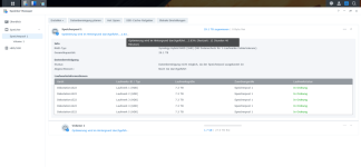

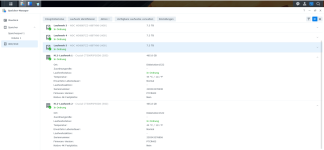

Guten Morgen!
Ich möchte euch gerne Informieren, was ich heute alles an der DS gemacht habe und zwar:
1. M2 SSD's eingebaut
2. RAM Speicher eingebaut
3. HDD's "eingeramt" und eingeschoben
Synology DSM installiert, den Anweisungen bin ich gefolgt und habe btfrs/SHR(1) erstellt (nur ein Speicherpool), einen Bond Lan1 u. Lan2 habe ich auch zusammen gebracht :)
jetzt heißt es ca. 13 stunden warten... dann geht es weiter.
Passt das soweit? Was meint Ihr??
LG
Franz

Schaut gut aus. Nur was ist mit den nvmes? Sind die als Cache konfiguriert? Ich würde die eher als Volume nutzen.
Reaktionen: dude0815
Hallo, mit den nvmes habe ich noch nichts gemacht. Die sollen als Paketspeicher dienen, nicht als lese/schreib cache.
Reaktionen: dil88 und Thonav
Ja, wie auch schon von vielen angeraten - NVMe als Cache wird Dir nichts bringen, setze sie lieber als (kleines) Volumen für Pakete oder ein paar Daten ein.
BOND wird dir auch nichts bringen, solange Du keinen managed switch hast.

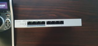

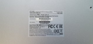

So einen Switch hätte ich zur Not...
Meine Netzwerkverkabelung passt leider nicht wirklich, da ich vom Router direkt zum NAS nur 1 cat7 Kabel verlegt habe :(

Hast du den RAID Sync auf schnell gestellt? Speicherpool - Globale Einstellungen
Nein, da ist noch "Einfluss auf die gesamte Systemleistung verringern (empfohlen)" gestellt.
Der Router (Fritzbox Fiber 5590) hätte beim WAN Port:
1 x 2,5-Gigabit-WAN-Anschluss, wahlweise als 2,5-Gigabit-LAN-Anschluss nutzbar (Standard IEEE 802.3bz, NBase-T)
Könnte das mit dem Zyxel dann funktionieren?
Dann stell es auf schnell.
Nein, der Zyxel kann kein 2,5 Gbit
Der Router hat ja nur einen 2,5GbE Port im Switch. Insofern läuft alles durch diesen Switch letztlich mit 1GbE, wenn man die Ports auf Power-Mode gestellt hat. Mit dem Zyxel Switch könntest Du aber Link Aggregation nutzen, was aber nur etwas bringt, wenn die Plex-Geräte gleichzeitig zugreifen und für sie zusammen ein 1 GbE-Port nicht ausreicht.

Guten Morgen!
Die Diskstation hat das Dateisystem usw. fertig erstellt :
Den Bond im Netzwerk habe ich gelöscht, weil ich in der Zukunft mit 1 Gigabit schnell genug unterweg bin.
