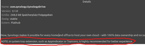

Bei Drive steht Folgendes dazu in der Paketverwaltung:
Ich habe auch alle meine Synology-Apps direkt von Synology installiert, damit das Icon angezeigt wird muss in der Leiste "XApp-Status-Applet aktiviert werden, darüber ist dann z.b. auch Bluetooth und Netzwerkzugriffe möglich.
Die ist bei mir ja aktiv aber das Icon ist nicht da
