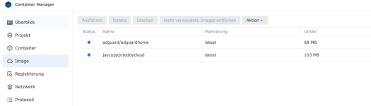

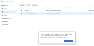

Im Container Manager habe ich die teddycloud über suchen gefunden. Nach der Installation tut sich nichts. Möchte das nun erstmal wieder entfernen und anders damit anfangen. Löschen geht nur nicht, wer kann helfen? Foto zeigt die Meldung, nachdem ich auf löschen gegangen bin.

Es geht mir ja jetzt erstmal um die De-Installation. Bekomme das nicht gelöscht, weil es in Verwendung ist.
Lösche doch mal das Image dazu, versuche es dann mit dem Container
Andernfalls gäbe es noch Möglichkeiten über die Komandozeile / Terminal.
Das Verzeichnis suchen, in dem die Container gespeichert sind.
In Deinem Fall stehen dort vermutlich nur zwei IDs drinn, (ewig lange Buchstaben Zahlen Kette. Da musst Du die Betroffene löschen.
Die Zugehörige ID findest Du unter dem Register Allgemein des Containers..
Der Container und das Image lässt sich ja nicht löschen, da irgendein oder mehrere Dienste laufen.
Ist die DS wirklich ausgelastet? Das steht als Möglichkeit im Screenshot.
Hast du mal einen Neustart gemacht, falls sich irgendwas „verschluckt“ hat?

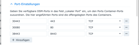

Die Teddycloud nutzt einem nur was, wenn die zu benutzende Toniebox auch entsprechend modifiziert wurde. Sollte dies nicht der Fall sein, verbindet sich die Toniebox nicht mit der Teddycloud, da keine korrekten Zertifikate ausgetausch werden können. Weiterhin ist es notwendig, dass der Docker-Container den Port 443 für die Verbindung mit der Box nutzen kann (Dieser kann nicht umgelegt werden!). Aus diesem Grund muss man entwender MACVLAN verwenden oder Docker in einer virtuellen Maschine laufen lassen.
Den Container an sich zum Laufen zu bekommen ist nicht besonders schwierig. Entweder nutzt man die unter #18 von @Wiesel6 gepostete docker-compose oder überträgt diese auf die normale Vorgehensweise im Container Manager. Wichtig ist, dass man daran denkt, die Ordner über die Filestation vorher anzulegen.
Ich halte mich an das Beispiel docker-compose File aus der öffentlichen Doku auf Github und übertrage diese auf den Container Manager. Nachfolgend meine Angaben:

Und jetzt das Ganze im Container Manager:
Schritt 1
Schritt 2
Schritt 3

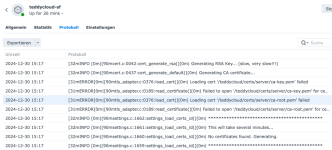

Danach könnt ihr den Container erstellen. Nach dem Erstellen werden die Server-Zertifikate generiert, das kann je nach Leistung der Diskstation ensprechend dauern. Über das Log sieht man, wenn die Zertifikate erstellt werden. Danach kann man entprechend mit der Vorbereitung der Tonieboxen weitermachen.
Schritt 4
Noch ein gut gemeinter Rat, der auch in der Doku zu finden ist. Sichert euch bitte die original Zertifikate der Tonieboxen. Sollten diese verloren gehen, können die Boxen mit der Hersteller-Cloud keine Verbindung mehr herstellen und somit auch keine original Tonies verwenden.

Meine DS ist überhaupt nicht ausgelastet, auch ein Neustart bringt nichts. Da läuft irgend ein Dienst der das Löschen verhindert - ich habe kein Plan welcher das ist.
Wie bekomme ich das raus? Hier das Protokoll

Kannst du mal bitte deine Einstellungen für den Container posten?!
Welches Image hast du denn verwendet?
Ja sicher. Den Autostart kann ich nicht deaktivieren.

Hast du mal versucht den Container Manager neuzustarten? Wenn der Container gestoppt wurde, sollte man ihn eigentlich löschen können.
Ich würde vermuten, du vewendest das falsche Image. Das richtige Image ist ghcr.io/toniebox-reverse-engineering/teddycloud:latest. Es liegt also auf Github. Einbinden kann man die Github Container Registry meines Wissens aber nicht auf der DS. Man kann nun das Image entweder über die Konsole auf die DS bringen oder man verwendet die Projektfunktion im Container Manager.
Nachfolgend kurz, wie man es über die Projektfunktion des Container Manager deployed. Zugrunde liegt die nachfolgende docker-compose.yaml.
