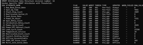

Moin,
seit einigen Tagen wird mir in meinem DSM224+ mein Systemzustand als Kritisch angezeigt. Fehler: Systempartitionierung fehlgeschlagen. Reparatur ist nicht möglich.
Das Speichermedium als solches ist "In Ordnung", ich kann auf die Festplatte auch noch zugreifen.
Die Daten habe ich natürlich gesichert, was empfehlt ihr als nächstes? DSM zurücksetzen und versuchen, auf der HDD neu zu installieren? Ist die HDD überhaupt noch zuverlässig? Ist eine WD Red Plus WD80EFPX NAS HDD - 8 TB 564. Woran kann das überhaupt liegen?
Fragen über Fragen, vielen Dank für eure Hilfe!
In der Hoffnung, dass ich es richtig gemacht habe und sich jemand erbarmt, mir bei der Interpretation und Schlussfolgerung zu helfen :):
Vielen Dank!
ID199 ist auffällig. Das kann Kabel (gibt es in einer DS nicht) oder Steckverbinder betreffen. Möglich sind aber auch SATA-Hostadapter oder Festplatte selbst. Interessant wäre jetzt ob sich der Rohwert ändert.

Die Fehler in ID199 bedeuten nicht zwangsläufig ein Defekt der Platte. Es kann die Platte sein, muss es aber nicht.

Würde die Steckkontakte an der HDD und im Einschub Slot vorsichtig mit Alkohol und Wattestäbchen reinigen, ggf auch mal den anderen Steckplatz nutzen und das ganze ein wenig beobachten.
Aber von allein geht die Fehlermeldung ja nicht weg. Evtl. in den Protokollen löschen.
Wenn das alles nicht hilft, aktuelkes Backup erstellen.
Vor Einbau alle Partitionen löschen und das NAS neu aufsetzen.
Vorher Backup prüfen ob es auch funktioniert, ggf. neues aktuelles Backup erstellen.
Ich habe hier im Forum noch nie gelesen, dass die CRC Fehler nach Reinigung weg waren, bzw. sich nicht erhöht haben. Meistens ist danach die HDD gestorben. Hast du denn keine Garantie mehr auf der HDD?
