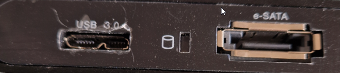

Ich habe noch ein uralten, von Anker, der hatte USB3 und eSata, allerdings USB3 nur über einen komischen, wackeligen Stecker.
Kennt jemand diese Art Stecker? - absoluter Schrott.
Ja, dieser USB Stecker kommt auch oder kam auch eine Zeit lang bei ext. HDDs die bereits im Gehäuse verbaut sind mit.
Habe da eine ganze Reihe davon.
Wie Du das ganze auch als Schrott bezeichnet hast, stimme ich Dir völlig zu. Mir ist der stinknormale USB-A der liebste von allen.
