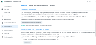

Wie sind hier deine Einstellungen, siehe Bild?

Diese Leistungseinstellung gibt es bei mir nicht.

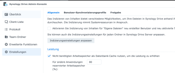

Die Indizierung und Leistung war bei mir aus.
Leistung habe ich jetzt aktiviert und 80% eingestellt.
Bei mir steht die Leistung noch unter dem Eintrag von Direktzugriff auf Hybrid Share......
