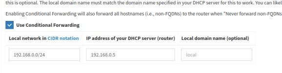

Ich hab das Problem anscheinend gefunden (seit 2 Tagen ist der Fehler nicht mehr aufgetreten.
Und zwar nach den hinweisen das irgedwo eine Domain eingetragen ist die er anhängt. Hab ich mal gesucht wo der Name überall eingetragen ist.
Hab nur einen weiteren Eintrag gefunden.
Bei Local Domain name. Rausgelöscht und bisher läufts
