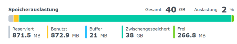

So, dann will ich mal wieder den Status der Migration meiner DS415+ auf die DS1522+ auf Grundlage des letzten Beitrages aus #117 mitteilen, weil mich einige von euch darum gebeten haben:
  1. Die DS1522+ hat die Migration von 2*17TB auf 3*17TB SHR nach ~3 Tagen erfolgreich beendet und hat jetzt 24,4TB netto.
  2. Jetzt hat sie ihren endgültigen Standort im Keller erreicht und hängt dort an einen 10GBit-Port. Leider habe ich dort nur einen davon, so dass ich die DS415+, die auch dort steht, nur noch mit 1GBit anbinden konnte, obwohl sie über ihren USB-NIC 2,5GBit könnte. Aber Hauptsache, die 10GBit-Verbindung zwischen meinem PC und der DS1522+ besteht schon mal.
  3. Im Moment läuft der Umzug der restlichen 5TB an Daten über Remote-Ordner, was auf Grund der nur noch 1GBit-Verbindung der DS415+ zwar mit ~120MB/s konstant läuft, aber halt doch dauert. Von 10 Stunden ist die Rede. Beide CPUs langweilen sich derweil mit <10%.
  4. Die 40GB RAM der DS1522+scheinen dabei als Cache schon ganz schön genutzt zu werden, aber wenn die DS415+ nicht schneller liefert, bringt das wenig.
Morgen sehen wir mal, dann sollte der größte Teil drüben sein, was so Client-seitig geht.
Reaktionen: dil88
Zwischengespeichert ist nicht gleich benutzt, dachte, das wird nur dann schneller, wenn’s auch genutzt wird.
Nö, da liegst du falsch. Reserviert & Benutzt ist m.W. der DSM selbst. Buffer & Zwischengespeichert ist der RAM-Cache. Nur "Frei" ist böse, der sollte nach einiger Betriebszeit gegen 0 gehen, denn nur "freier" RAM ist ungenutzter RAM. Ich denke, viel RAM bringt auf jeden Fall mehr als jede Art von SSD-Cache.
