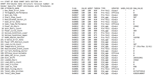

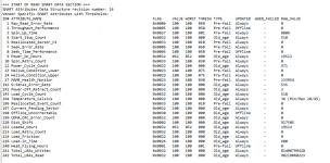

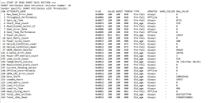

Nachfolgend noch die Smart Werte:

Die SMART Werte sind ok. Die HDDs sind 2,2 Jahre gelaufen, die kannst du super für die DS1821+ nehmen.

Aus meiner Sicht fehlt allen 4 HDDs nichts. Schätze die dürfen eh erst 1 bis 2 Jahre alt sein.

Danke für den Hinweis auf das Skript und das Feedback zu den Smart Werten. Da kann ich das Projekt ja beruhigt angehen
Auch hier vielen Dank für das Feedback zu den Smart Werten. Das Alter passt ziemlich genau
