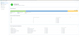

Da machst du etwas falsch. Ich nutze folgendes:
DS920+ DSM7.3 Hyper Backup 4.1.3 auf DS415+ DSM 7.1 Hyper Backup Vault 3.0.2
DS920+ DSM7.3 Snapshot Replication auf 7.4.7 auf DS415+ DSM 7.1 Snapshot Replication 7.4.2
