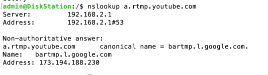

Ich als nicht Profi habe mich dadurch gewühlt und habe es geschafft per Terminal (MAC) drauf zukommen.
Habe dann folgende Fehlermeldung bekommen :

Also ich bin auch kein großer Netzwerkspezialist aber nslookup sieht für mich gut aus.
Vielleicht solltest du mal im Hauptmenü in der Synology über "Support-Center" gehen und ein Protokoll mit senden.

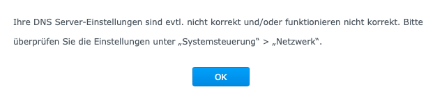

Haber aber mal ein Test gemacht, dann kommt das :
Hier bin ich überfragt, was muss ich machen und wo was eintragen?
Danke.
Da steht bei mir nur der Servername, also wie mein NAS heißt und bei Standard-Gateway die IP Adresse vom Router. Mehr habe ich da nicht drin zu stehen.

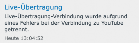

Hallo zusammen, habe nochmal eine Frage.
der Livestream funktioniert prima, doch er bricht manchmal nach 2, manchmal nach 10, manchmal nach 16 Std. einfach ab.
Die kontinuierliche Surveillance Aufnahme läuft völlig durch, das heisst die Verbindung ist immer da.
Selbst ein manuelles Stoppen und Starten des Restreamers bringt nichts, ich muss immer
nochmal ins YouTube Studio mich einloggen, dann Restreamer und den Stream starten, erst dann läuft es wieder.
Läuft der bei Euch kontinuierlich durch?
Danke Euch.
