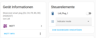

Wie Du sehen kannst sind dort viele Lidl Zigbee Geräte. Auch all meine Tür-/Fenstersensoren sind die billigen Teile von Lidl. Auch die gab es mal für € 8 und sie verrichten hier seit rund 2 Jahren ihren Dienst. Da stört es mich auch nicht das die etwas größere Abmessungen haben als z.B. Tür-/Fenstersensoren von Aqara.
